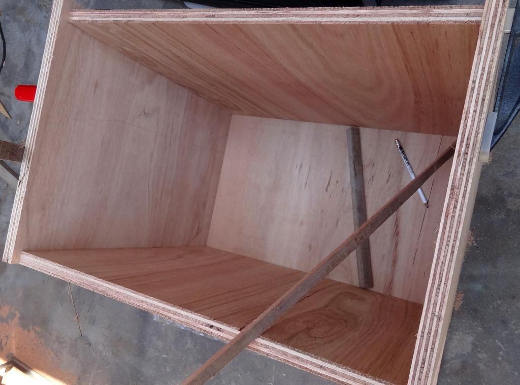

Otra modificación es que le voy a poner manijas laterales. Las ruedas quiero que se saquen y lo que compré para tapizarla es sorpresa.

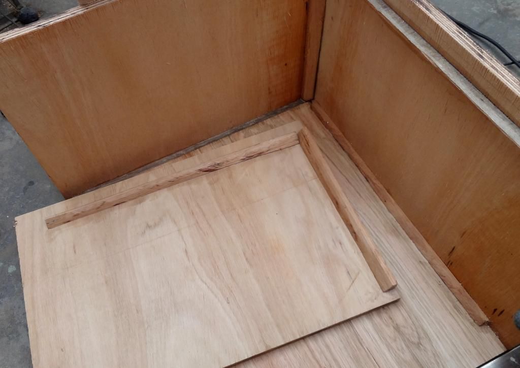

Salí a buscar un multilaminado liviano de 15mm. La caja anterior la arme con multilaminado pesado de 18 y lo que pesa es una tortura.
Después de empezar a encolar, se me da por medir y veo que me vendieron de 18mm. Ya está, por lo menos es muchísimo mas liviano.
Corté listones de perfil triangular, para que resten el menor espacio posible en el interior, los encolé y atornillé, fresando los orificios y masillando después con cola y aserrín.
En eso estoy por ahora, calando el orificio del parlante para poder encolar el frente.
Continuará...

Gamar escribiste:Salí a buscar un multilaminado liviano de 15mm. La caja anterior la arme con multilaminado pesado de 18 y lo que pesa es una tortura.
Si metés abundante refuerzo interno (abundante es por lo menos el doble de lo que veo pusiste en esta) podrías haber usado 12 mm. Ahí si que tenés diferencia de peso...
