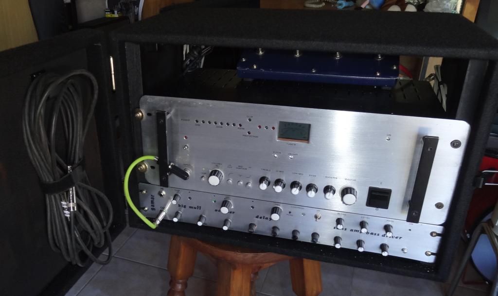

Resulta que hace rato quiero armar algo para meter el cabezal del bajo y que ademas me sirva para llevar cablerío, micrófonos y demás cosas que cargo.
Les muestro lo que estoy haciendo.

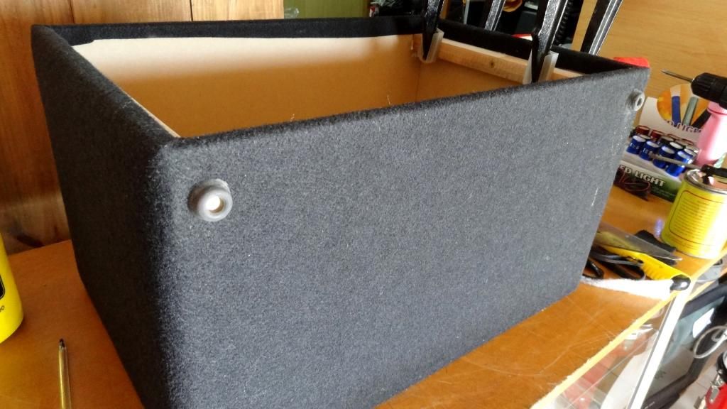

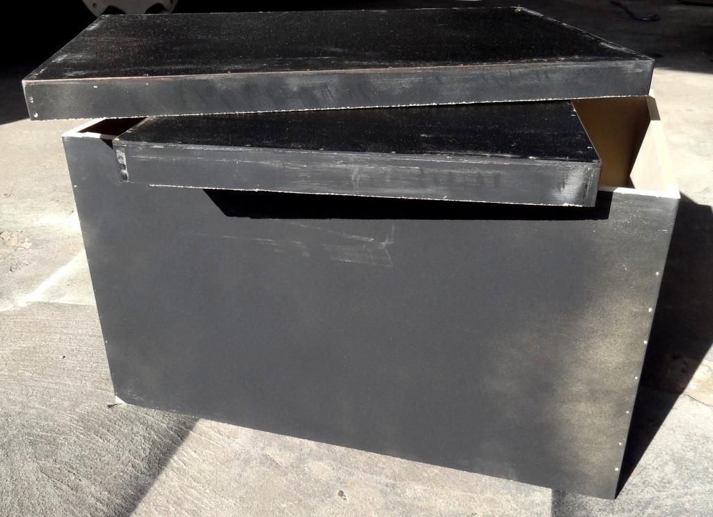

Pretendía hacerlo de fenólico pero no conseguía de menos de 15mm, lo cual me parece mucho para esto y además muy pesado, así que lo hice de fibro de 10mm.
Tiene refuerzos en las uniones, lo pinté antes de tapizarlo, para protegerlo un poco mas de la humedad y debajo del tapizmel le metí goma espuma, con la idea de acolchonarlo y protegerlo más de los golpes.

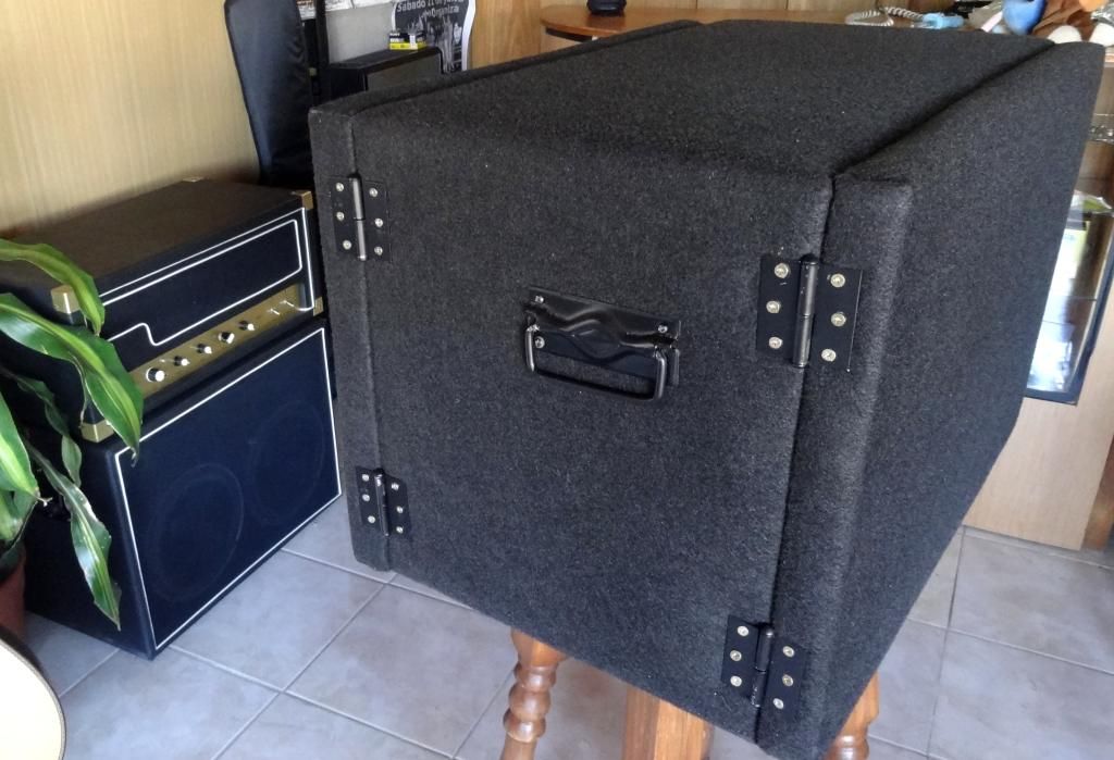

Tiene 4 visagras desmontables y dos cierres simples, uno para la tapa del frente y otro de la trasera.
Así se ve cerrado.
Lo hice para que entre el cabezal, el pre con los efectos y dejé espacio para un futuro ecualizador o inalámbrico, ademas de un espacio para meter todos los cables que hasta ahora llevo en un maletin aparte.

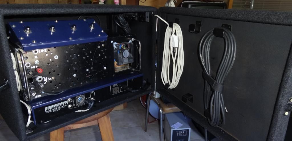

En las tapas puse unas chapitas para colgar los cables.
Al abrirlo de atrás, no se ve bien en la foto, pero hay 4 tomas para enchufar todo y queda el cable enrollado en la misma tapa, con lo que evito llevar un alargue zapatilla.

El cabezal y los efectos tienen tamaño de rack standard?

Si, son tamaño rack estandard, sólo que al frente del gabinete de efectos le erré por casi 1cm y me quedó más grande que el del cabezal..

Que amplificador es? Tiene vumetro o para que son todos los leds de arriba?

Es de 400W en 8 ohm, bipolar.
El gabinete era de una potencia de un boliche y no se me ocurrió como tapar los agujeros del vúmetro, asi que se lo dejé y a mi me es útil para medir la potencia. A veces lo uso con una caja 210 que solo aguanta 160W y con eso me aseguro de no cocinarla. Lo de al lado del vúmetro es un afinador.
