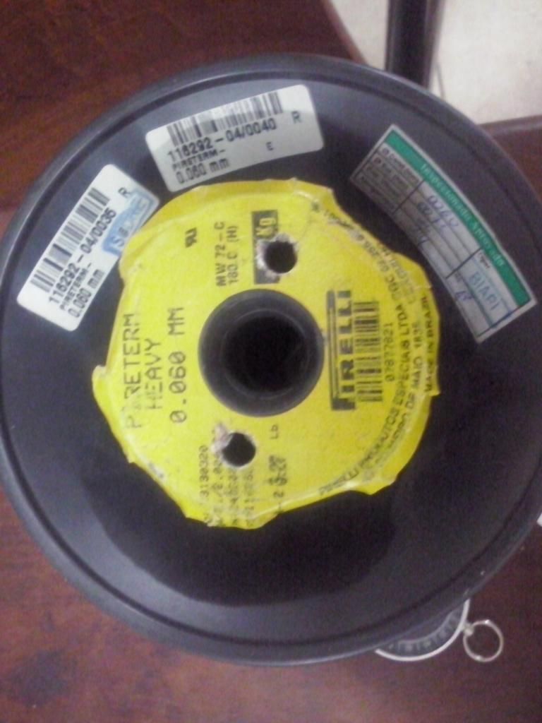

Mi idea cuando arranque era, conseguir lo esencial ( alambre-imanes) e improvisar lo demás.
El Alambre: conseguí en Oeste Aislante ya que en Rosario como siempre no se consigue nada :-S
Es de 0,060 y el rollo que pesa 2,5 kilos lo pague alrededor de 1000 pesos (rinde muchos, muchos, muchos misc)

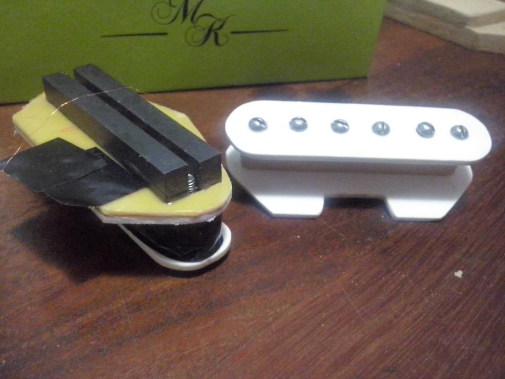

El resto de los materiales son una placa de alto impacto, restos de guatambu, cinta, una brújula, tornillos cabeza tanque, pertinax...
En la imagen anterior se pueden ver la parte central del mic del telecaster fabricado en guatambu, la parte superior e inferior en alto impacto y la parte que sujeta los imanes en pertinax. Cantidad de vueltas de alambre: 6500

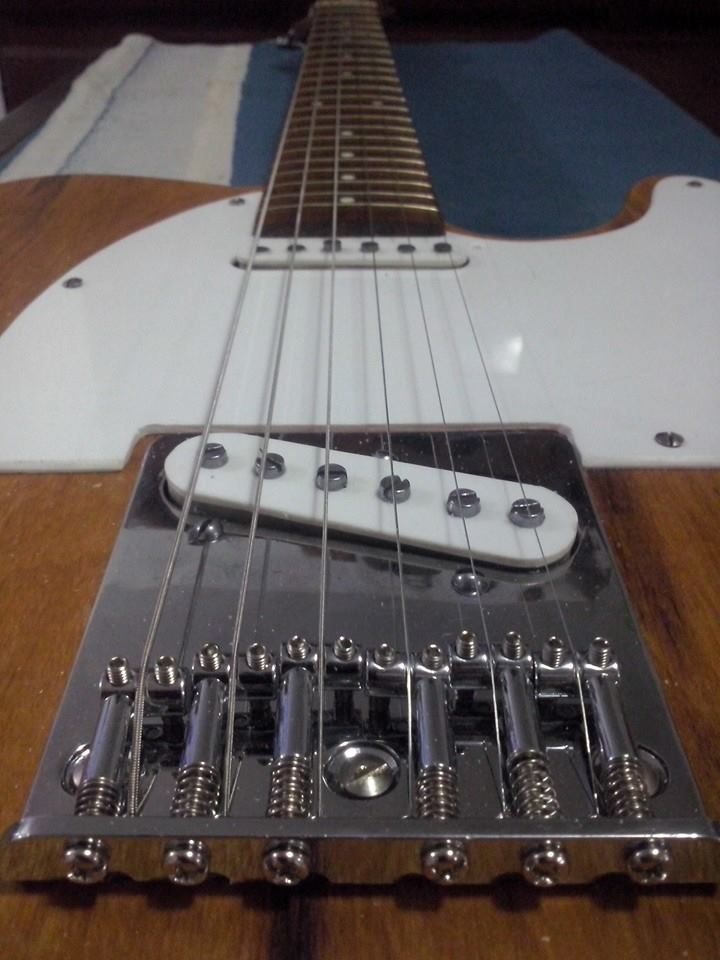

Acá el primer juego terminados y parafinados antes y después de instalar. La orientación de los polos es SUR mic Puente, NORTE mic del Mástil.
