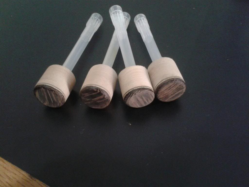

Receta para Perillas

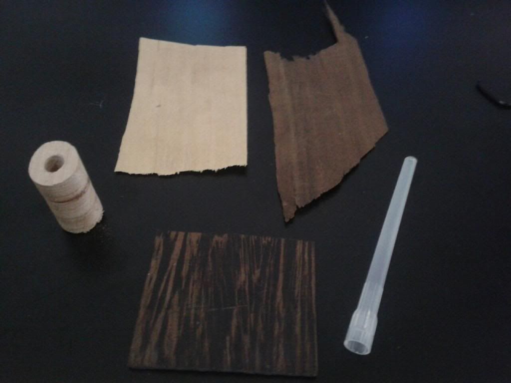

Ingredientes:
Chapita de madera vistosa de 2-5 mm
Chapitas de maderas de colores 1 mm (opcional)
Cilindro de madera con agujero central obtenido de hacer agujeros con mecha copa (diámetro a elección)
Elemento introducible por el orificio y que entre a presión (capuchón de aguja de punción lumbar en este caso, carcasa de fibrón puede andar)
Taladro
Lijas varias
Procedimiento:
Juntamos los elementos básicos...

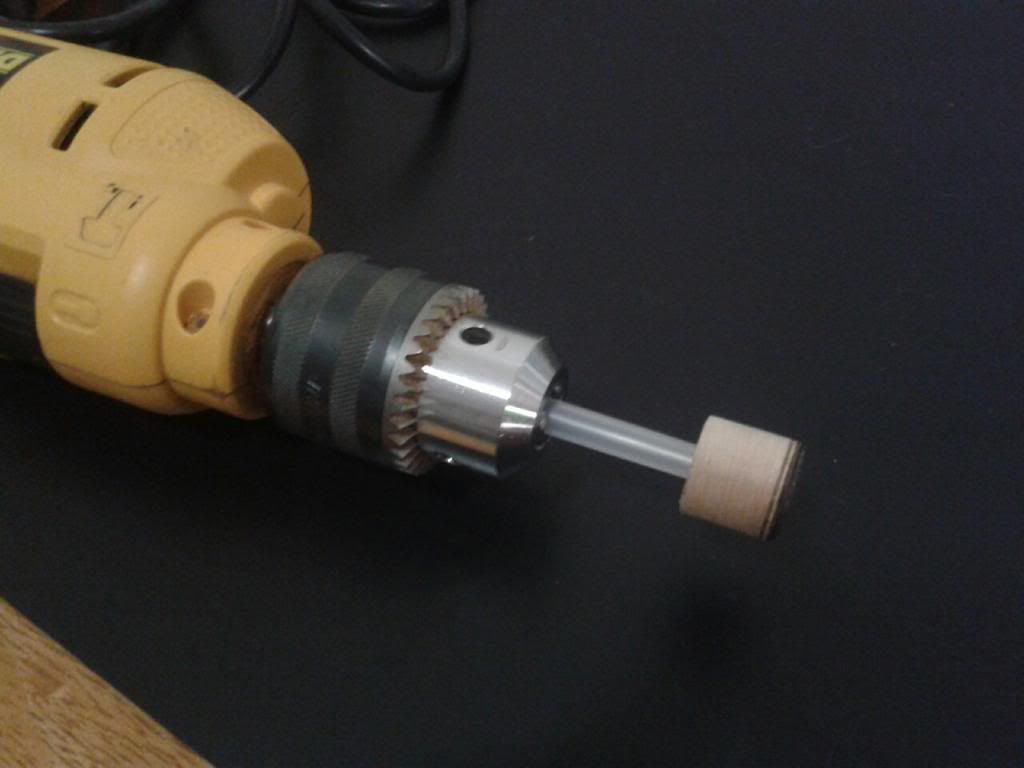

Recortamos la chapita, que en este caso es Wengue. Yo la corté con laser por motivo de la receta a continuación, pero cortando un circuloide con la forma aproximada sobra. Se recorta de la misma manera las chapitas y se pone a encolar y prensar todo eso. Una vez listo, le encastro por atrás el elemento plástico que entre a presión elegido. Paso siguiente, uso ese plástico como "mecha de taladro".

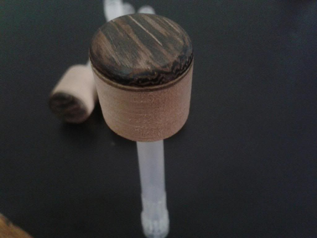

Después pego una lija con cinta doble faz a una mesa o tabla recta y usando el taladro en diferentes potencias, hago contactar el sandwichito de maderas con las lijas de grano ascendente hasta llegar a esto:
Me falta solamente hacer un agujerito donde voy a meter un cañito al que le hice una rosca para poder usar un prisionero de 3 mm sin que trabaje sobre la madera y lo haga sobre metal.

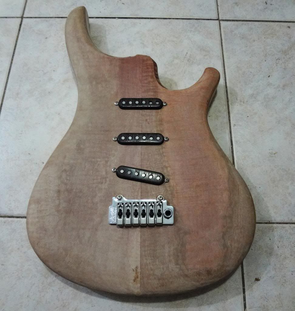

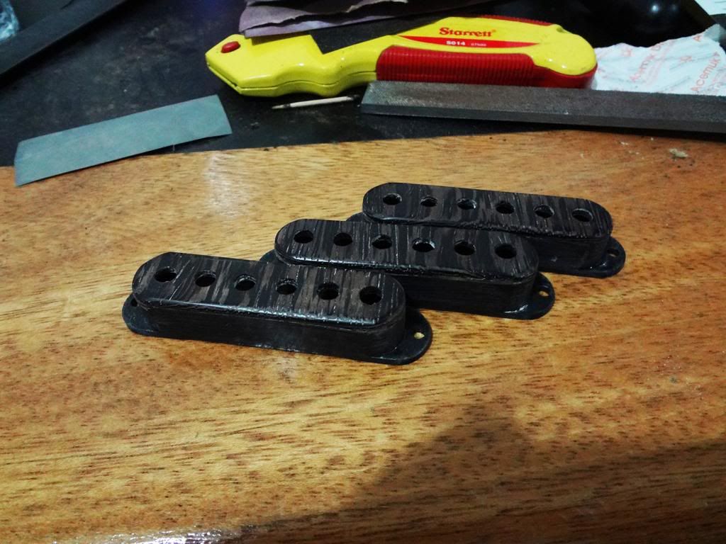

Receta para cobertores de Pickups
Ingredientes:
Chapita de madera vistosa de 2-3 mm
Cobertores de pickups de plástico del color deseado
Casa de grabado laser
Lijas varias, pasta de pulir

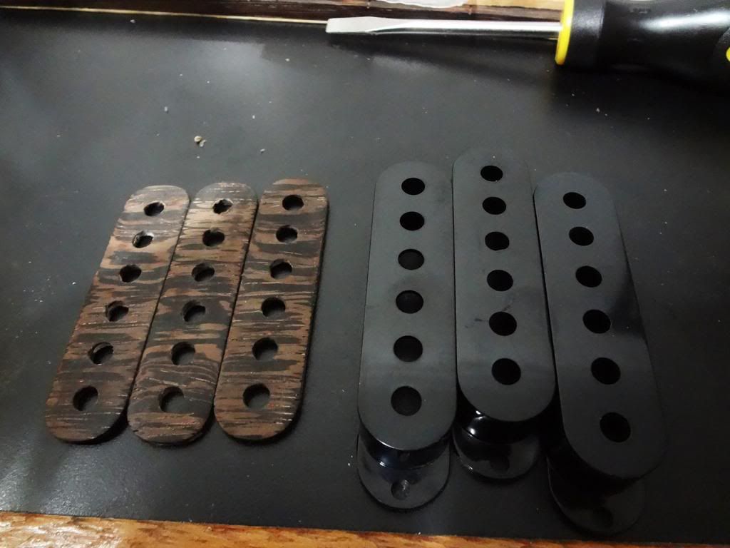

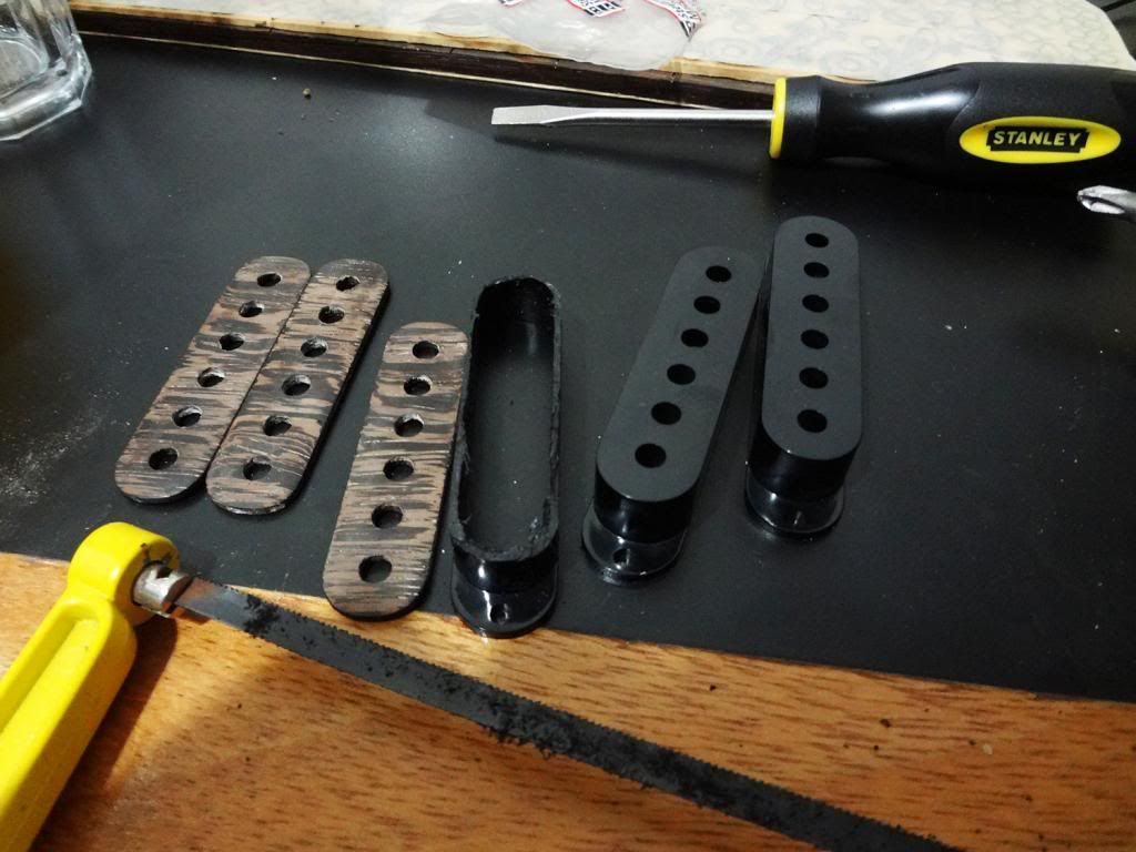

Procedimiento:

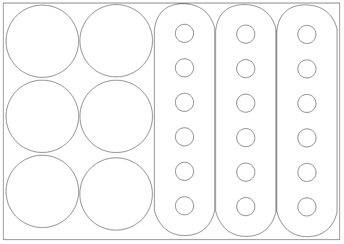

Primer paso, llevar una plantilla como estas, vectorizada, a una casa laser con tu maderita, para que la cosa sea bien precisa y no reneguemos (Este paso se puede hacer a mano, si tenés la paciencia de un monje tibetano). El costo de esto fue de 12 pesos
Una vez listo eso, chequeamos que las cosas coincidan

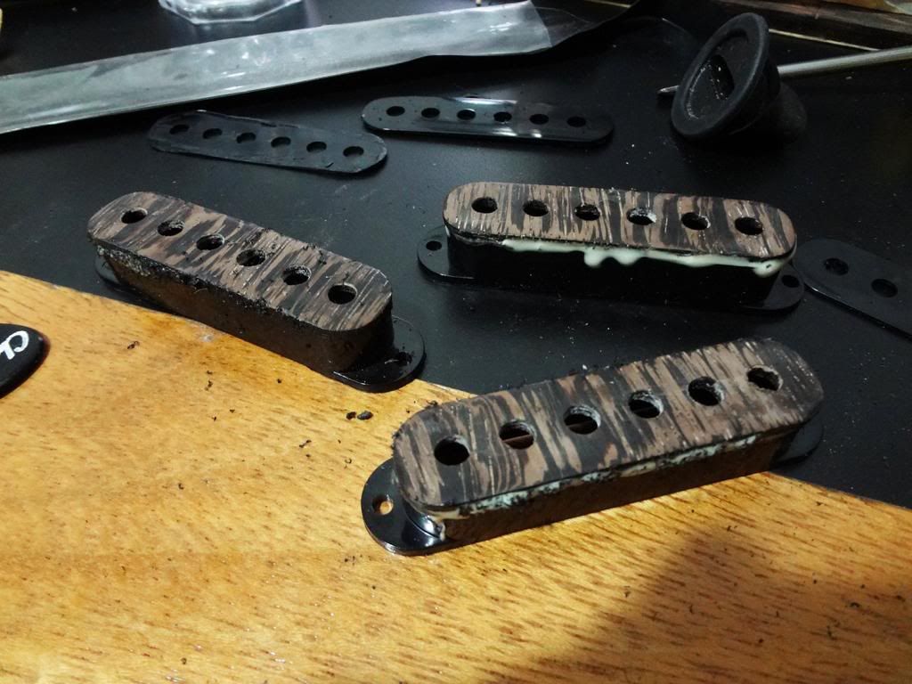

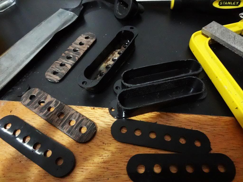

Recortamos la parte superior del cobertor plástico

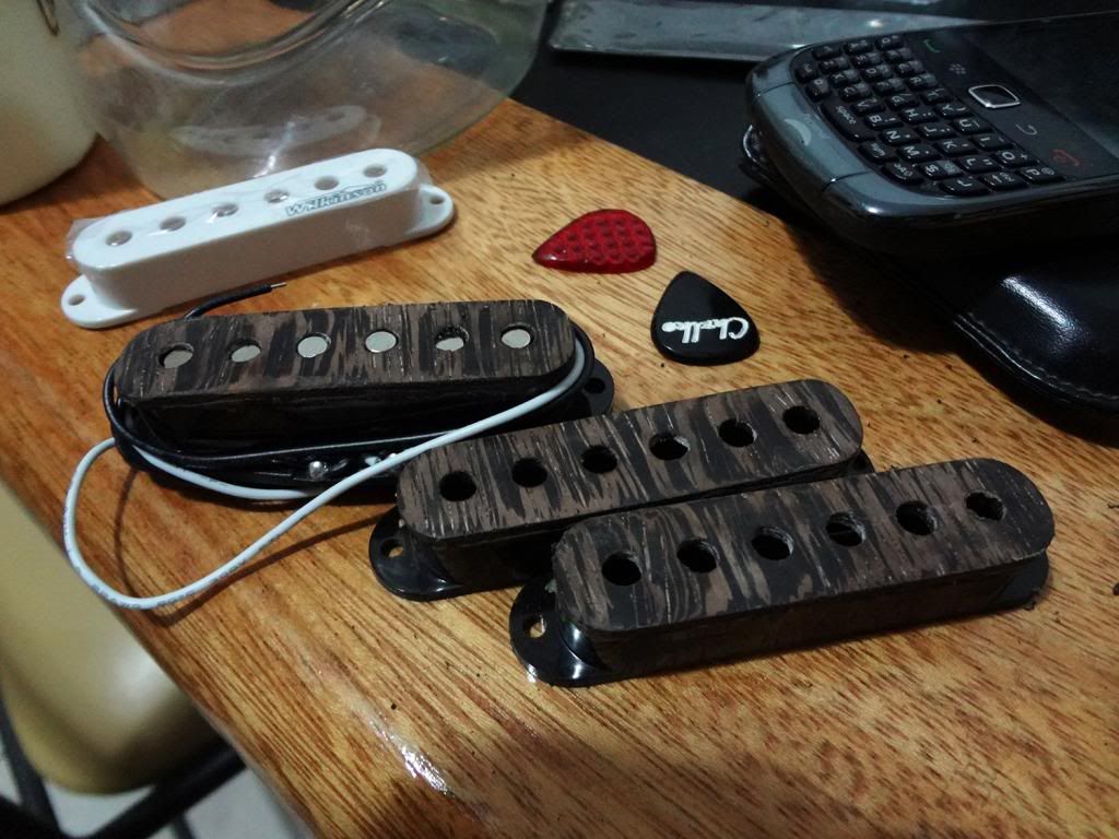

Luego de limar para que quede parejo, empezamos a encolar o pegar

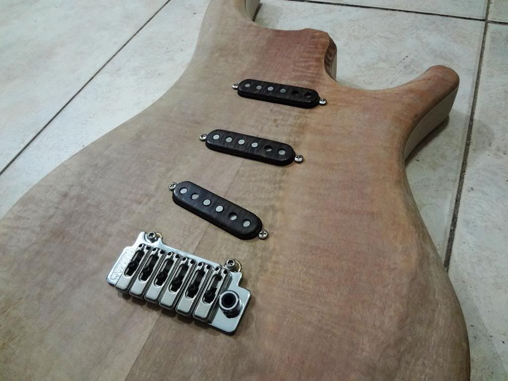

Después de mucha lima, lija, pasta de pulir y sacar los tubos de Hulk Hogan...
