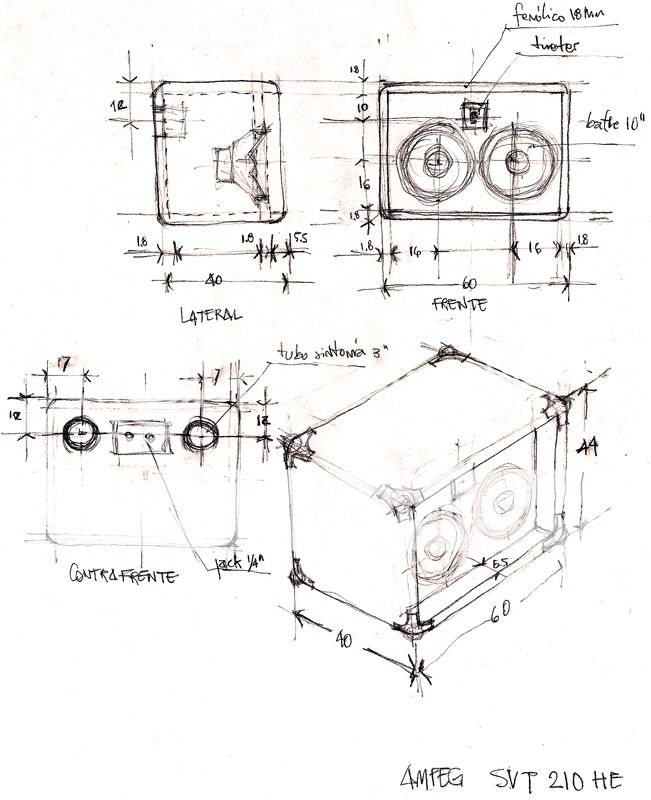

Hace rato andaba con ganas de armar una 210 para el bajo.
Ya hice una pesadísima 1x15 tiempo atrás, pero no me entra en el baúl del auto y a veces termino saliendo por línea arriesgándome a sufrir sin retorno por no llevar este monstruo.
Tardé mucho en decidirme por el tamaño. Me gustaría hacer una como la de TC Electronics, que debe ser la más chica de todas, pero hay pocas referencias concretas de como suena y la imagino con pocos graves.
Y encontré esto
No lo penśe más y fui a comprar las maderas.

No tengo el dato del largo de los tubos de sintonía.
Tengo dos de cartón 67mm de diámetro y por ahora tienen 27cm de largo. Si me recomiendan una medida los corto.
Acepto todas las sugerencias y críticas que vean

El tema del tamaño es muy sensible. Las medidas de esta caja son para los parlantes que trae la original. Al usar otros parlantes, ya de por si, perdería la sintonización, o sea, que si querés hacerla 2 o 3 cm mas baja, mas angosta, no vas a notar ninguna pérdida.
Para hacer bien las cosas, después de terminada y con los parlantes definitivos habría que sintonizarla regulando el largo o diámetro de los tubos de sintonía y para eso hace falta instrumental.
Pero te aseguro, que si le pones buenos parlantes esta caja la rompe y no te preocupes por un cm más o uno menos. Si miras diseños de otras vas a ver que tienen varios litros de diferencia. Esta es de las más grandes en 2x10.
