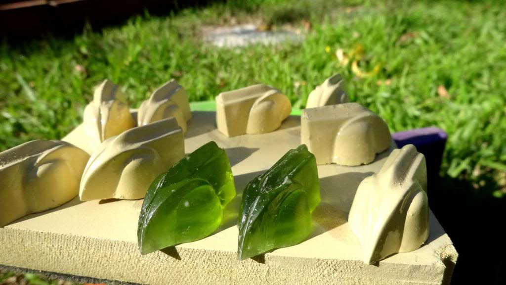

Inspirado en este post, me hice mis propias chiken head pampeanas usando el método "con lo que hay"

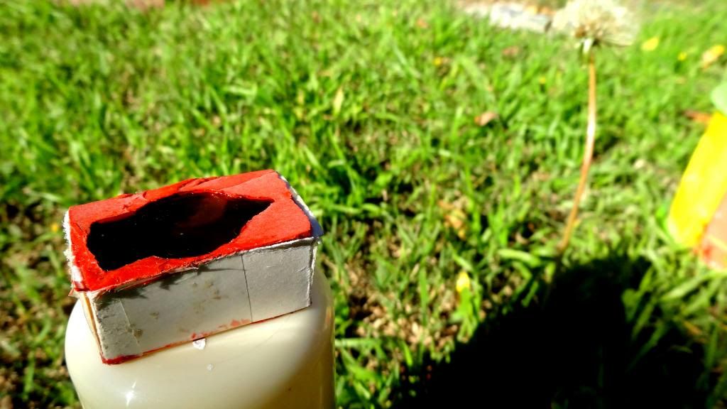

Simplemente hice una cajita de cartulina, puse una perilla en un eje, la rocié con wd40 y después de poner un poco de silicona en el fondo, metí la perilla, sosteniéndola del eje. Terminé de llenar el molde con silicona tratando de hacer presión y que no queden burbujas.
Lo que tenía a mano era resina epoxi, de un kit de reparación de fibra de vidrio.
La primera no quedó perfecta, la segunda salió mejor.

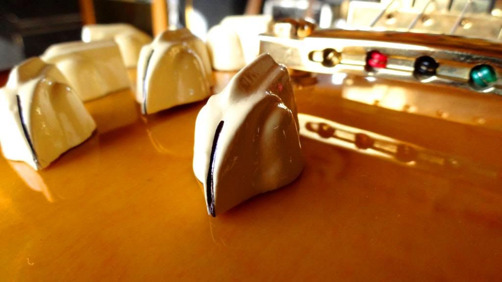

Para no hacer de a una, hice dos moldecitos individuales más y en dos o tres días ya tengo mis perillas pintadas color crema para que hagan juego con los vivos del mismo color del ampli que estoy haciendo.
después de darles una manito de aerosol, las reviso, repaso imperfecciones con una limita y al darles la última mano quedan muy bien. La línea se las pinto con un indeleble.
Yo tengo pomos de silicona de diferentes colores. El que mejor me funcionó es el rojo, que es alta temperatura y se seca mucho más rápido que los otros tipos de silicona.
Como todo lo tenía, no gasté un peso y me hice casi 20 perillas.

Gamar excelente, vez que se puede con lo que hay??? buena chico buena, prueba colores con tita de impresora yo hago translúcidos de color con eso jejejej pero deja salir las burbujas y listo, pones el catalizador y lo viertes en tu molde!!!!!
pruébalo y verás!!!

Bien ahi, Gamar!!!
Quedaron lindisimas!
Lo de la rugosidad que se ve en las fotos, va por el lado del catalizador. A veces, en el afan de que endurezcan rapido se nos puede ir la mano. En esa cantidad, que se nos vaya la mano, puede ser un poquitito de catalizador de mas nomas...
Como dije, te quedaron muy buenas!!
