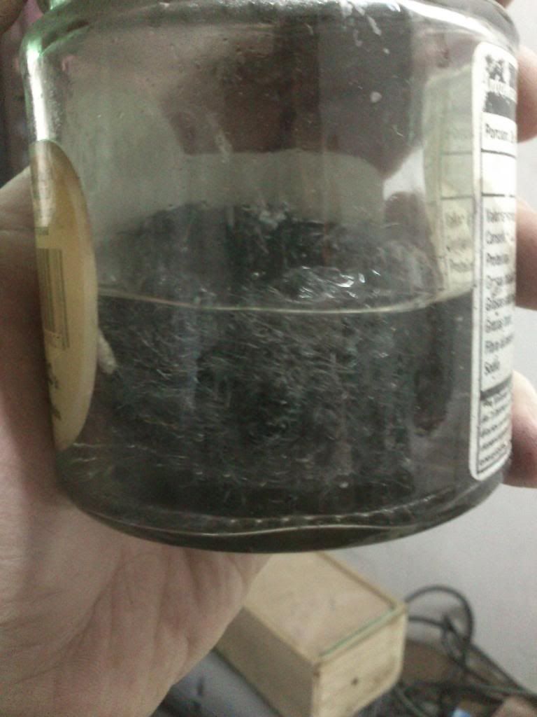

Pongo en un frasquito de vidrio una virulana y la tapo con vinagre (en mi caso vinagre de alcohol). Esto lo deje reposar 48 hs (segun contaban los muchachos, un par de horas bastan). Asi esta a las 48 hs, a la vista NO CAMBIO NADA... :-\

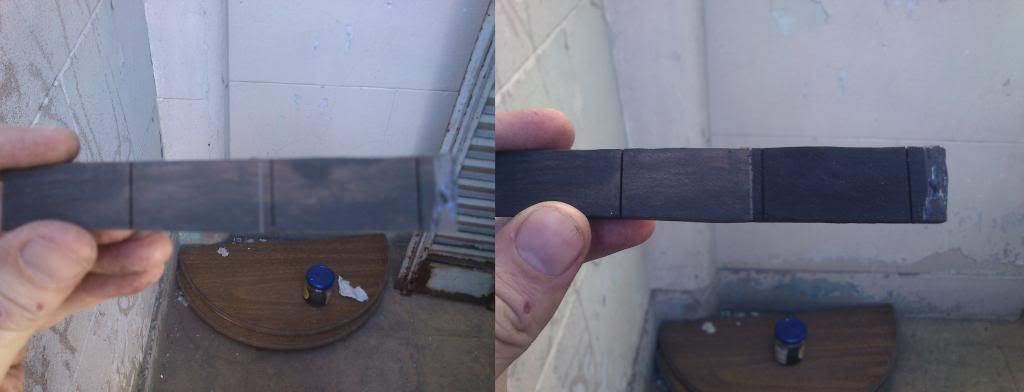

Este es el resultado Antes/Despues: (perdon el foco en la foto de la izquierda ,estaba en el piso)

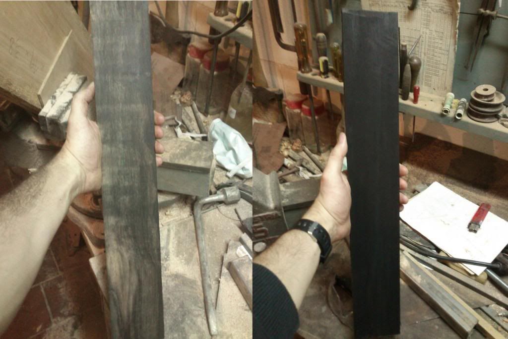

En el tabloncito entero:

stratocasterceleste escribiste:No sabía esto.
¿Esa foto del ébano con vinagre la tomaste inmediatamente después, es decir, todavía húmeda la madera, o cuando seca queda así?
La foto del diapason fue al otro dia. La de los pedazitos de ebano (es del mismo corte, es un sobrante) fue a los pocos minutos. Recien pasado se nota humedo, el mismo color pero brillante
