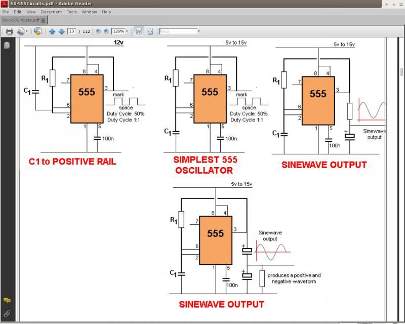

Este topic hace rato que tenía que estar en esta sección, y lo inauguro con un inyector de señales DIY que es de lo mas útil:
El esquema es el básico del 555, le agregué un par de cosas, saqué todo de un libro en PDF que circula en la web con nombre de 50 555 circuits (altamente recomendable), adjunto una imágen de la parte que usé:
los valores que usé fueron medio aleatorios, C1 200 nF (o 20? :-\ puse dos en paralelo, no recuerdo el valor :ymblushing: ), un cap de 1 uF a la salida para bloquear la contínua, y hay otro cap de bajo valor a masa para filtrar un ruidito que se colaba.
La R1 la reemplacé por un pote de 100k mas una R en serie de 4,7K para evitar que la R mínima sea cero (no le gusta eso al 555), y a la salida después del cap un pote de 1M en forma de divisor para controla el volúmen, no es nada del otro mundo, cualquier cosa que hace ruido sirve para estos menesteres.

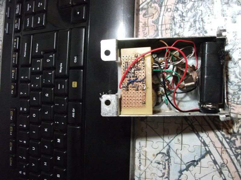

El conector de salida es un jack común stereo, la batería va conectada al "ring" del jack para que solo encienda el oscilador cuándo conecto un cable, después sólo queda armar un plug con un cocodrilo para la masa y una punta vieja de tester para hacer las pruebas.
Un par de fotos de muestra

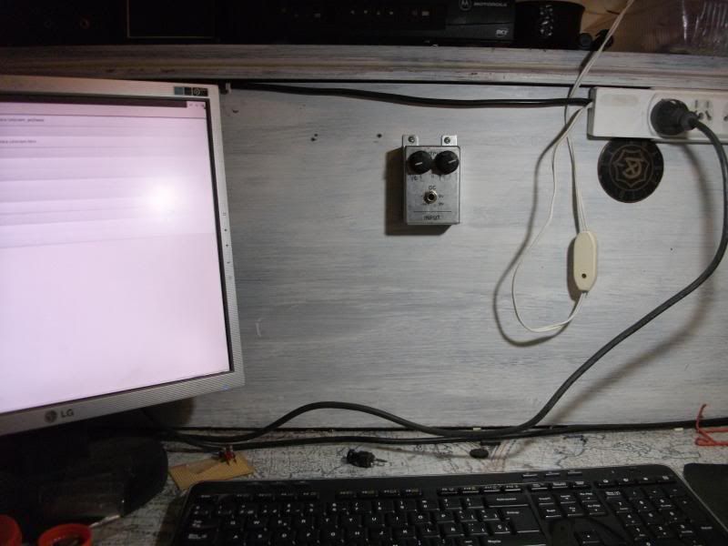

Atornillado en el panel:
Tripas:

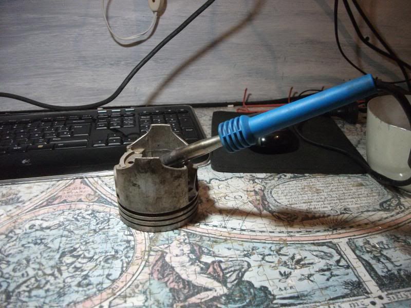

y mi soporte de soldador DIY (bah, un pistón de Fiat 1)

Cuánto odio me da que se me enreden los cables, también que las herramientas estén tiradas por el escritorio y no tengan lugar fijo, voy a terminar amurando todo en el panel:
Todo solucionado con un poco de abrojo y adhesivo de contacto. ;)
