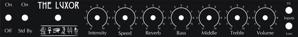

Frente tentativo: 480 x 60 mm. Medida del chasis para cabezal: 480 x 220 x 60 mm. Para combo: 480 x 130 x 60mm
