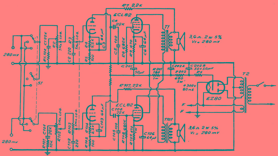

Edito: dejo un esquematico que encontré hace un rato.

Tengo en carpeta un proyecto similar con dos PLC85 en clase A.
Tenes que hacer dos canales salida simple (SE) totalmente independientes. Solamente pueden compartir la fuente.
Con poco podés obtener muy buena calidad de audio.

Buenísimo Gamar, muchas gracias! Es hora de escuchar música como corresponde! Lo que tengo dudas es con el input, ya que la impedancia de un reproductor es totalmente distinta a la guitarra. La típica resistencia de 1M debería sacarla o bajar el valor para ajustarlo. Además con el tema de las frecuencias divide directamente en el parlante? El circuito que adjunté no me sirve, es PP. Vamos a ver que sale, sinceramente la ECL82 me sorprendió (para bien). Después viene la otra parte, que parlantes usar etc. Pero se verá en su momento.

Notapor Gamar » Dom Jun 01, 2014 10:46 pm
Algo asi de simple te puede servir. Si usas una buena caja y un parlante mas o menos lineal tiene que sonar muy bien. La falta de agudos en tu caso es por desacople de impedancias, porque el circuito que usas no es para eso. No te preocupes por eso.

Ese layout lo tenía entre mis archivos cuando hice el pequeño 3w y nunca me percaté que este es para audio y no guitarra. Ahora bien, el armado del circuito es uno solo y va todo en paralelo? Salvo el OT que en el B+ irian ambos y luego uno a cada placa de cada valvula? El tema del pote en el mio lo modifique y lo puse entre la placa del triodo y la grilla del pentodo. Podria tener 1 volumen por canal de alguna manera haciendo lo mismo. Supongo que si las válvulas estan apareadas no deberia porque tener problemas con la resistencia fija. Es cuestion de ir probando de todos modos. Muchas gracias por tus aportes Gamar! Siempre al pie del cañon!
